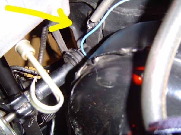

der Zündschlüssel läßt sich bei einer Schaltgetriebeversion nur bei eingelegtem Rückwärtsgang abziehen, bei einer Automatikversion nur in Stellung P. Diese Funktion wird von einem mechanischem Gestänge gesteuert, das mit einem Bowdenzug mit dem Lenkrad verbunden ist.
[Bild: Zuendschluesselsperre.jpg]
Das Gestänge sitzt unterhalb des Bremskraftverstärkers. Bowdenzug ist bei mir demontiert.
Wenn das Teil noch komplett montiert ist, kannst Du bei einem mechanischen Getriebe den Wagen auch nur mit getretener Kupplung anlassen.
Wenn der Bowdenzug demontiert wird und der auf dem Foto sichtbare Hebel nach unten rutscht, bekommst Du den Schlüssel auch nicht abgezogen. Deshalb habe ich z. B. die auf dem Bild sichtbare Feder montiert.

Hallo Tommy,
es kann sein, das der Bowdenzug eine "Schlinge" unten am Getriebe bildet und somit den Hebel nicht nach oben in die Endposition drückt. Hier muss die Führung des Bowdenzuges unten am Automatikgetriebe überprüft bzw. korrigiert werden...hier hat dann jemand etwas nicht richtig montiert...ist ja auch nicht besonders witzig sich jedes mal in den Dreck zu legen und den Hebel von unten nachzudrücken nur um den Zündschlüssel abzuziehen dumdidum
Der Hebel an der Lenksäule sollte sich übrigens recht leicht bewegen lassen, ist dieses nicht der Fall wünsche ich die schon jetzt viel Spaß beim überholen der Lenksäule.
