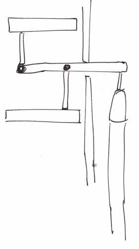

Prinzip der Handbremsfunktion:
Funktioniert erst, wenn Trommel eingebaut! Ansonsten wird ggf. nur ein Bremsbelag bewegt.

Dein Bild ist super, aber nicht richtig so. So könnte man meinen, dass der Umlenkpunkt des Hebels mittig zwischen den Bremsbacken liegt. Ist aber nicht so, da er am Spritzschutzscheibenausschnitt liegt, er da also anliegen bleiben muss und nicht dort hin und her wackelt.
Und dort nutzt sich das Blech eben ab und man verliert hier Weg , so dass schlussendlich die Backen nicht mehr genügend bewegt werden.

Hallo Günther
Zitat:So könnte man meinen, dass der Umlenkpunkt des Hebels mittig zwischen den Bremsbacken liegt.
Genau da liegt er auch. Der Hebel bleibt bei Ziehen der Bremse nicht am Spritzschutzscheibenausschnitt liegen sondern bewegt sich genau so, wie ich es gezeichnet habe.
PS: Der Schlitz im Blech dient nur der Führung des Gestänges nach oben und unten.

Ich glaube immer noch, dass ich nicht Unrecht habe und der Hebel sich an der Scheibe abstützt zwecks Umlenkkraft.
Das Aufschweisen hat bei mir geholfen, die Bremskraft auf dem Rad zu erhöhen und gleich dem gegenüberliegendem zu bringen.
Aber egal, du meinst ja, den Fehler woanders gefunden zu haben, hoffe du hast Recht. Wäre die einfachere Behebung.

Günther, würde sich der Hebel an der Scheibe abstützen, dann würde nur ein Bremsbelag an die Trommel gedrückt; und zwar in meiner Zeichnung der obere bzw. am realen Objekt der hintere.
