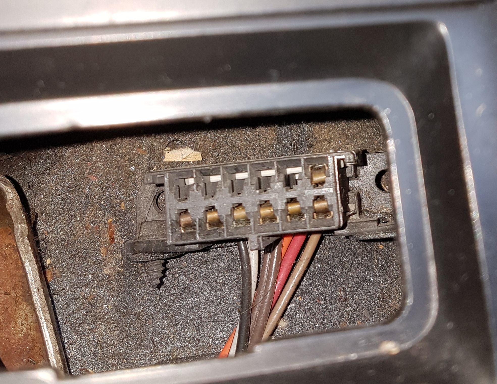

ich habe zeit kurzer Zeit das Problem bei meiner Crossfire Bj. 82 dass die Check Engine Lampe immer wieder mal aufleuchtet. Ich würde gerne mal den Fehlercode auslesen.
Mein Stecker unter dem Aschenbecher sieht so aus:
[Bild: 2256_18_04_19_12_36_52.jpeg]
Angeblich gibt es hier eine Stelle die man mit dem Schraubenzieher überbrücken kann, doch leider sehe ich keine.
Welche Pole müsste ich denn überbrücken?
Vielen Dank!
Gruß Franz
Moin Franz, Pin A = Masse Pin B = Diagnose Pin C = AIR Pin F = TCC Pin G =Spritpumpen Test
also gegen A Brücken greets Jürgen
Es Lebe Das 6Liter Auto
Nicht mit dem Schraubenzieher, wie soll das gehen? Mit einer Büroklammer oder Kabelbrücke!
Gruß, Alex
[Bild: 42645267ea.jpg]
[Bild: 42645268ql.jpg]
Und dann wird der Fehler per blinkender gelber Motorleuchte angezeigt
Einmal zweimal (das dreimal)
Und danach wird der Fehlercode dreimal angezeigt als 2 Ziffern durch Blinke
Peter Hallo-gruen
[Bild: 43755153xp.jpg]
Vielen Dank für die schnellen Antworten!
Okay, habe ich soweit verstanden. Das mit den Schraubendreher hab ich irgendwo gelesen und habe mich gewundert, dass das bei meinen Stecker nicht möglich ist.
Mein Problem ist jetzt nur noch, wo ich die Buchstaben finde?
Moinsen Links Unten ist A und B neben einander Rechts Unten ist F und Rechts Oben ist G
Werde ich gleich mal ausprobieren.
Vielen Dank und einen schönen Feiertag!
