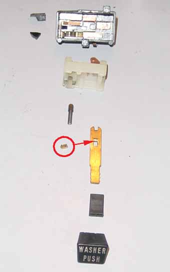

Ich würde erstmal den Schalter am Armaturenbrett inspizieren.
Das war so ziemlich das Erste, was ich bei meiner wechseln mußte.
edit fand noch ein Bild, das in diesem Thread leider nicht mehr angezeigt wird:
[Bild: wicon-05.JPG]
Zerbröselter Schalter
