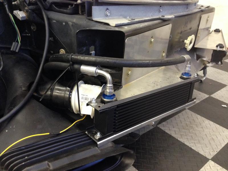

Hier ist exemplarisch ein Kühler und einer der Zusatzlüfter zu sehen.
[Bild: 2014-01-13%2020.12.54%20HDR.jpg]
Für die beiden Kühler (Motor und Getriebe) wurden extra passende Kästen angefertigt. Darin sind diese
eingepasst und sitzten nun bündig hinter der Frontnase, statt der Nebelscheinwerfer.
Um auch bei langsamer Fahrt noch genug Luft durch die Kühler zu ziehen, ist hinten ein Lüfter eingearbeitet (siehe Bild oben)
der die Luft aus den Kästen zieht und durch ein Rohr in Richtung Bremse leitet.
Dadurch arbeiten die Kühler und zusätzlich werden die Bremsen belüftet.

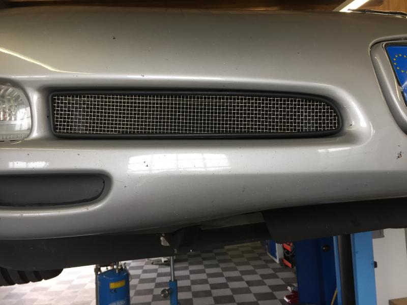

Das Design hat sich inzwischen noch etwas verändert. Die Lüfter wurden durch größere ersetzt und die original
Bremsenbelüftung erfolgt nun ausschließlich durch die Rohre die aus den Kühlerkästen kommen.
Durch den größeren Querschnitt gelangt dadurch mehr Luft durch Kühler, Lüfter hin zur Bremse.

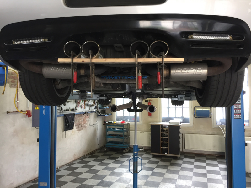

Bevor es los geht, Auspuffanlage fixieren. Dann fällt einem nicht alles entgegen und man hat sie
später beim Zusammenbau wieder richtig ausgerichtet.
[Bild: 2016-07-16%2013.08.12.jpg]

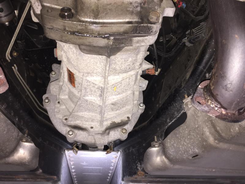

So schauts aus. Getriebe sifft ein wenig. Das muß ich mal beobachten. Ist eigentlich alles neu abgedichtet worden.
[Bild: 2016-07-16%2013.08.30.jpg]

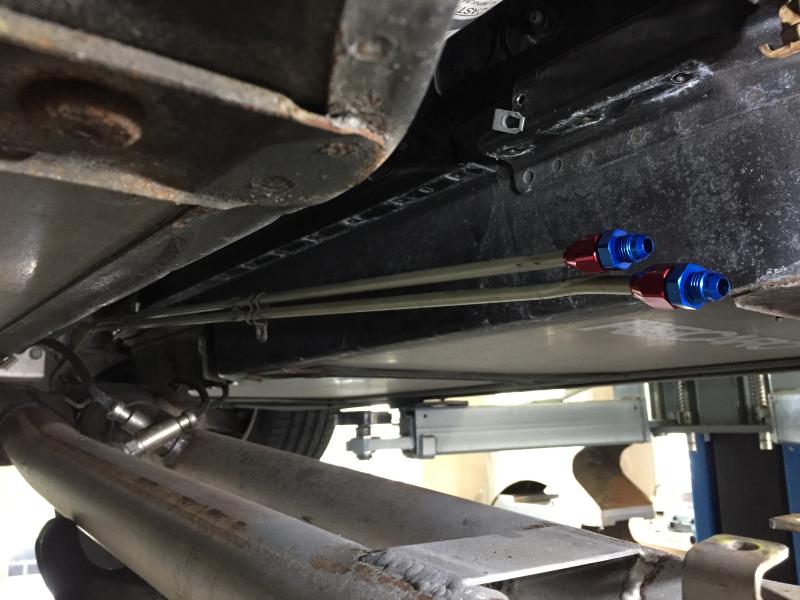

Hier sieht man auf der rechten Seite die beiden Rohre durch die früher mal das Automatikgetriebe
sein Öl zum Kühler gepumpt hat. Diese verwende ich weiter. Ist ja alles schon drin und sauber bis zum Kühler verlegt.

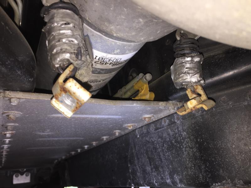

Leider kommt nun eine ätzende Arbeit. Die Platte unter der Torque Tube muß leider runter.
Alle Schrauben müssen dafür raus und nachher auch wieder rein :-(

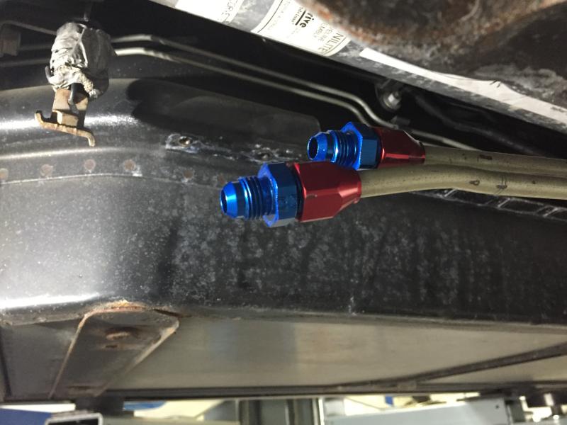

Hier sind die beiden Rohre mit D06 Fittingen versehen, damit man Schläuche anschließen kann.
Passen optimal auf die Rohre mit entsprechenden Presshülsen.
[Bild: 2016-07-16%2013.47.49.jpg]

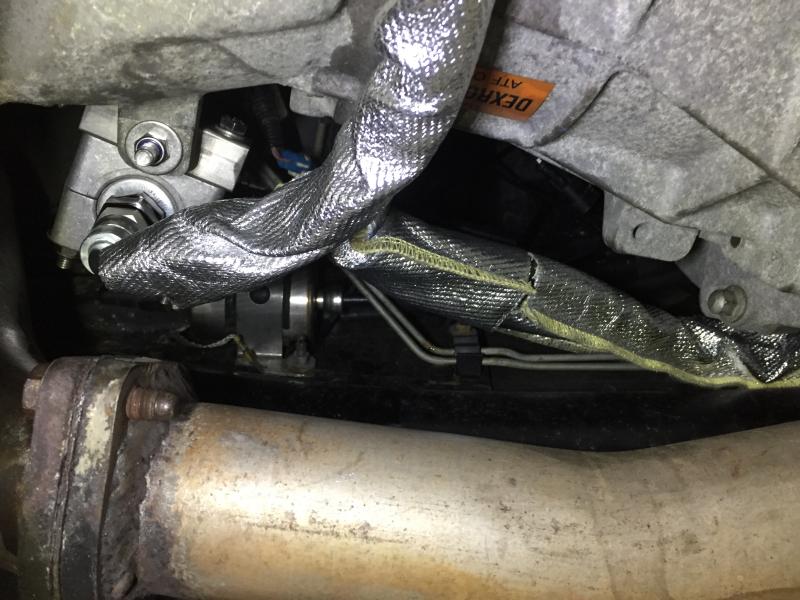

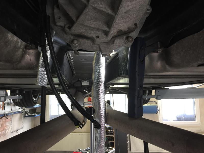

Dennoch habe ich zur Sicherheit gegen Temperatur vom Auspuff und Beschädigung durch Scheuern oder Fremdkörper
alle Leitungen in Hüllen aus Kevlar mit Hitzeschutz eingepackt. War noch im Schrank und mußte weg :-)

Hier die Zuleitung zur Pumpe. Diese habe ich auf die linke Seite gesetzt, da hier mehr Platz ist als auf der rechten Seite
des Getriebes. Die Leitung werde ich allerdings noch einmal neu machen und anders verlegen.
Leider fehlte mir ein passender Fitting um einen anderen Weg zu nehmen.
[Bild: 2016-07-16%2019.59.45.jpg]

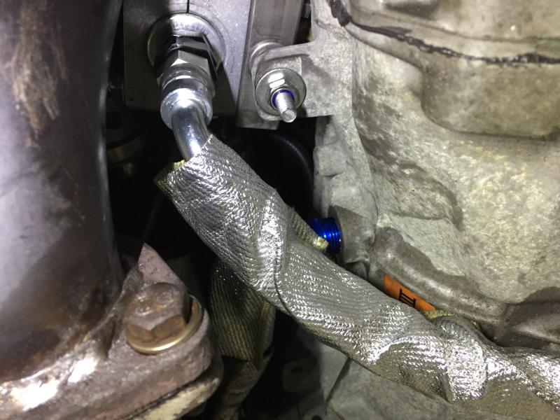

Einfüllöffnung, auch alles wieder eingepackt.

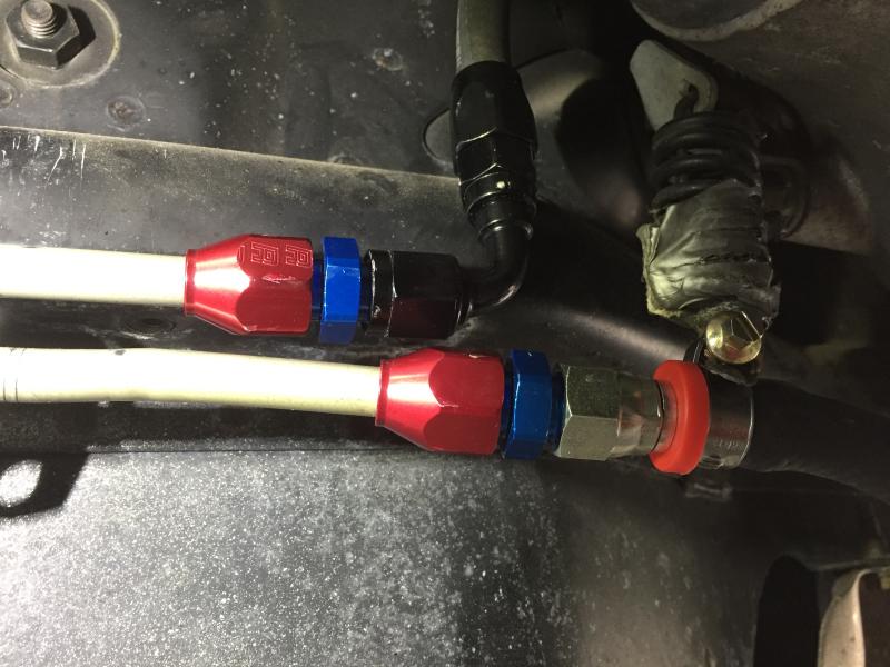

[Bild: 8300070.jpg]
Danke, wie aber bereits gesagt stört mich noch diese Leitung unterhalb des Getriebes. Aber wie das so ist: Samstag, 20:30 Uhr und man stellt fest, dass genau ein bestelltes Teil nicht passt. Da ich mit dem Wagen auch wieder nach Hause fahren mußte, habe ich dann erst mal den Schlauch so gezogen. Passt zwar, hängt nicht runter oder ist irgendwie gefährdet, sieht aber unsauber aus.
Werde ich jetzt durch eine Rohrleitung ersetzen.
