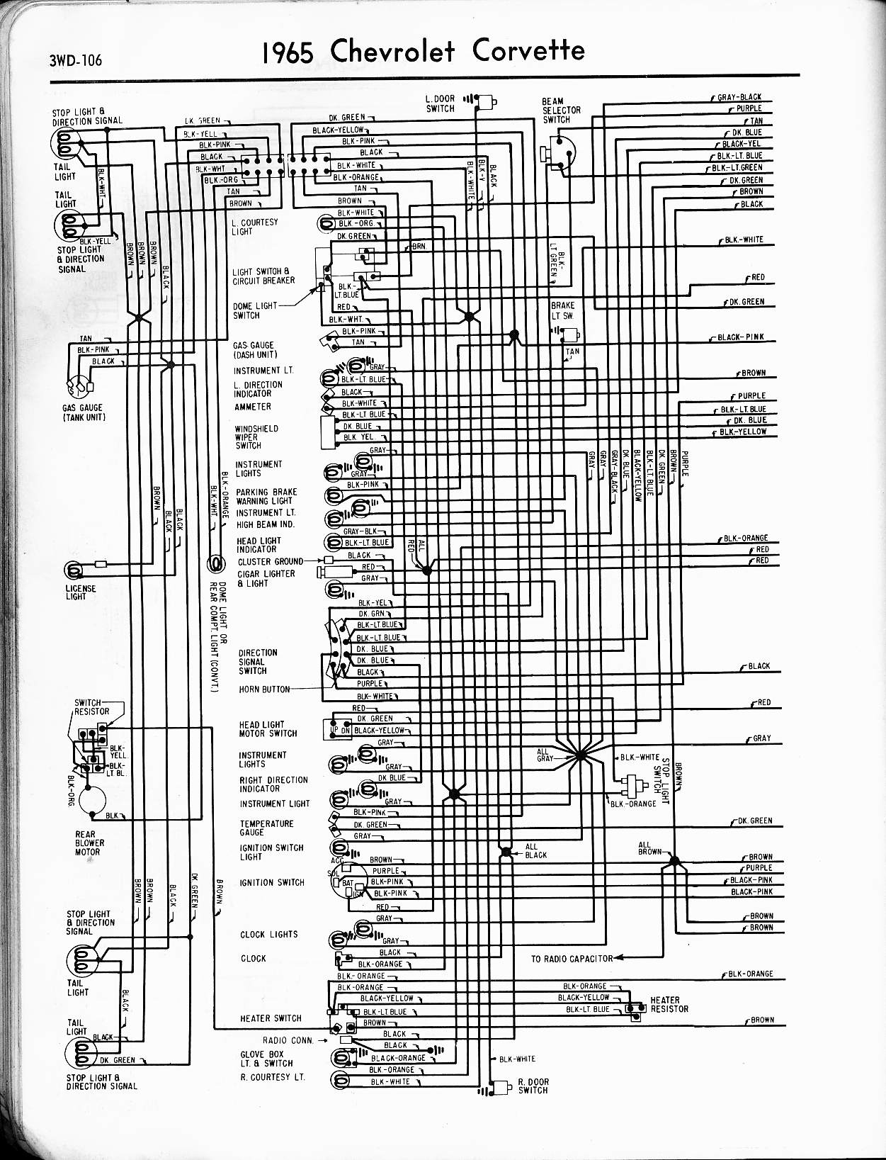

Wenn nur das Bremslicht nicht geht, solltest du das Kabel Black-Orange verfolgen, denn das muß Plus haben. Da gibt es auch keine einzelne Sicherung (vorausgesetzt der Kabelbaum ist original).
[Bild: MWireChev64_3WD-106.jpg]
Matthias
Das sollte schwarz-orange aus dem Sicherungsblock sein. Am besten mal alle Sicherungen durchmessen.
Edit: Matthias war schneller. Das hier ist die Fortsetzung von seinem Schaltplan... Ob Sicherung oder nicht, ich denke schon (glaube nicht das die 12V nicht abgesichert sind)

Was den Verkabelungsplan angeht (den ich auch habe) sind meine Kabel natürlich (leider) nicht mehr in den original Farben. Auch die Verfolgung gestaltet sich etwas schwierig weil sie nach kurzer Zeit direkt hinter dem Dashboard verschwinden, das ich ungern ausbauen möchte, wenn es sich vermeiden läßt.
Wenn ich mir den Plan so anschaue müßte ich eigentlich nur den "Plus-Verteiler" finden von dem, neben der Spannung für den Stop-Switch auch z.B. die für die Handschuhfachbeleuchtung, Uhr usw. abgeht.
Da das alles funktioniert aber am Bremsschalter nichts ankommt müßte der Fehler demnach zwischen dem Schalter und diesem Verteiler liegen.
Ich versuch den einfach mal zu finden.
