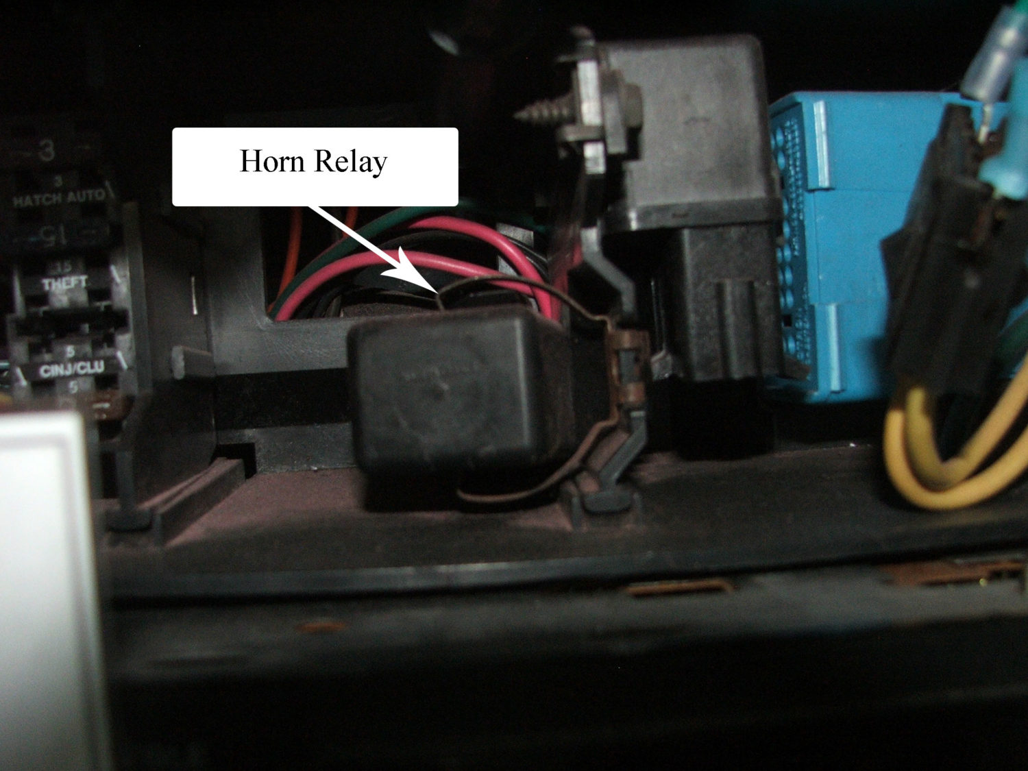

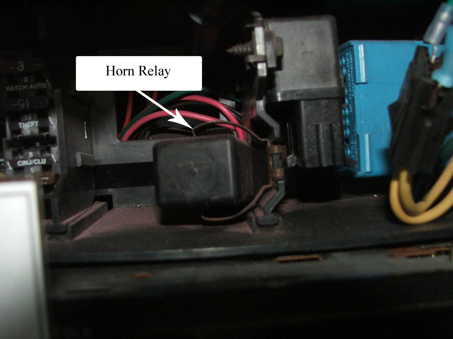

Hallo Andi,
schau mal hier:   https://tech.corvettecentral.com/horn-relay/
Mfg. meStefan Teufelfeuer
[Bild: 21674529qu.jpg][Bild: 21674560vp.jpg][Bild: 21717258am.jpg]
12 V hast du bereits an der Hupe selbst gemessen und an der Hupe auch Masse angelegt zwecks Hupencheck ?
mfG. Günther
Ich habe das rechte Horn inzwischen ausgebaut. Als ich es umdrehte, rieselte jede Menge Rost raus. Ein Test an der Batterie verlief negativ. Es fließt kein Strom mehr, also Spule defekt. Wenn ich im Lenkrad die Kontakte brücke, fließt ebenfalls kein Strom. Also entweder Sicherung durch (schließe ich aber aus) , oder Relais defekt. Messen kann ich es selber, da Elektriker. Ich muss das sch... Relais nur finden.
Das Bild war sehr hilfreich. offensichtlich sitzt es neben dem Sicherungskasten. Leider ist es da bekanntlich sehr eng. Ich schaue morgen noch mal nach.
