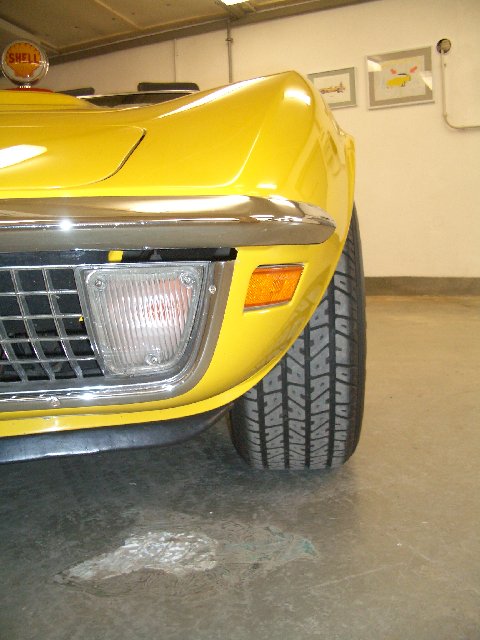

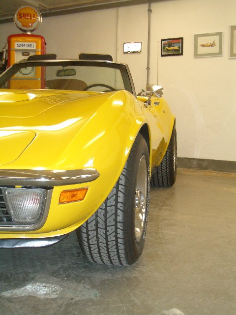

Immer wieder gern:
Vorne 235/60, hinten 255/60
[Bild: lt1_yoko3.jpg]
[Bild: lt1_yoko4.jpg]
