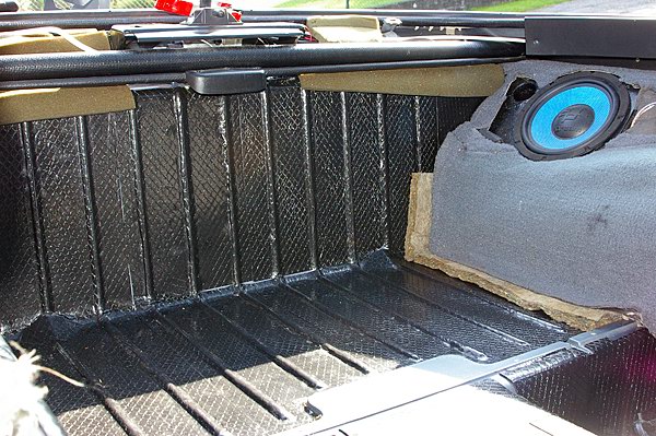

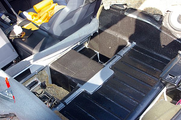

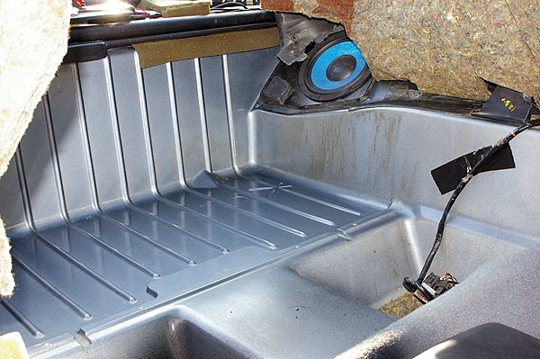

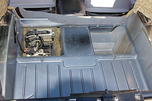

So, hab jetzt die 2,6er drinne ... hab 17 Matten gebraucht damit es so aussieht:

Die kritische Frequenz ist ein ganzes Stück nach oben verschoben worden. Der Gesamtklang hat sich nicht verändert, aber das nervige Dröhnen ist stark reduziert worden ...

Yeeah! Gut, dass ich 30 Stk bestellt habe Yeeah!
allerdings 3,4mm
Mal sehen, ob es auch so schön klappt, wie auf deb Bildern von Eike.

Zitat:hast Du die Matten mit nem Fön angewärmt, damit die so schön an die Rillenstruktur angelegt haben?
Nö, das Zeug ist so weich ... das läßt sich super mit 'ner Schere schneiden und mit dem Griff Selbiger andrücken. Für die großen Flächen hab ich ein Stück Teflon Rundmaterial genommen ... lag gerade so rum.
btw: wenn sich Luftpolster bilden - einfach anstechen und die Luft rausdrücken.

danke für die super bilder. hab immer gedacht die dinger muss man von außen irgendwie hinfummeln, was nur murks gäbe. Daher hab ichs bisher seinlassen.
