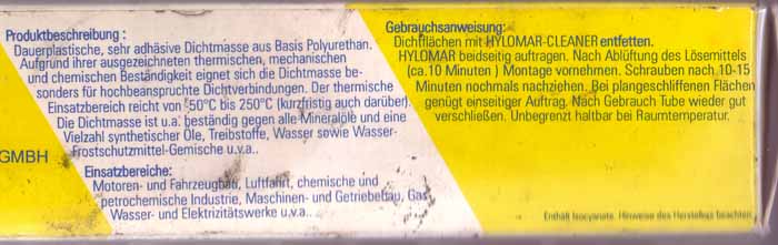

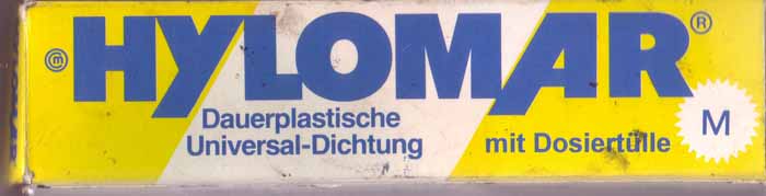

Zitat:Hylomar ist eigentlich kein Dichtmittel
Günther, wie kommst Du denn darauf?
[Bild: Hylomar1.jpg]
[Bild: Hylomar2.jpg]
