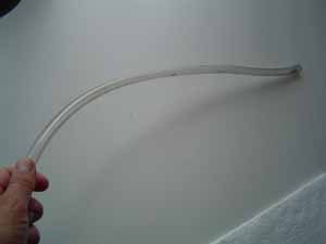

Hallo Christian,
Du kannst das Öl auch auf eine ganz einfache Art ablassen. Kauf Dir im Baumarkt einen durchsichtigen Kunststoffschlauch (Außendurchmesser 13 mm, Innendurchmesser 10 mm, ca. 1 m lang), der kostet Dich ca. 1 Euro. Dann saugst Du das Öl durch den Schlauch an. Da das Öl sehr dickflüssig ist, kann es Dir nicht in den Mund kommen. Dann läßt Du das Öl von selbst durch den Schlauch ablaufen. Da das Öl sehr dickflüssig ist, tropft es nur. Aber nach ein paar Stunden ist alles raus. Kann man gut in der heimischen Garage machen.
...der das schon mindestens drei Mal gemacht hat
[Bild: Oel-Ablassschlauch.jpg]

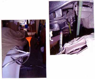

Und auf die gleiche Art kann man auch das neue Öl einfüllen. Auch hier muss man nur etwas Geduld mitbringen.
[Bild: Differential_kl.jpg]
