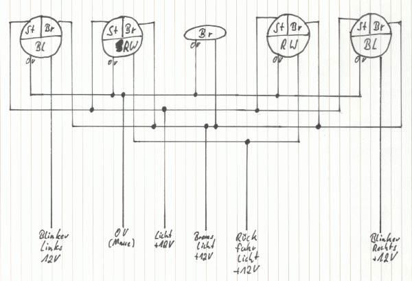

So, nachdem nun alle Bedenken aus dem Weg geräumt sind, hab ich mal einen Schaltplan gezeichnet.... wenn man das so nennen kann. Ein techn. Zeichner würde sicher gleich Zum K....n , aber zum verstehen sollte es ausreichen.
Man benötigt 2 Relais, 4 Dioden, 1 Doppelumschalter und bißl Kleinkram (Kabel, Isoband usw.) Zur Installation sind lediglich die Heckleuchten auszubauen. Die Relais kann man an den Kabeln oder Steckern mit Isoband befestigen, oder von mir aus auch in einem Feuchtraumgehäuse installieren, wenns glücklich macht.
Unten sind jeweils die ankommenden Kabel aufgeführt und oben die Leuchten. Zum besseren Verständniss, erst mal der Plan ohne Änderungen.
[Bild: LICHT1.gif]

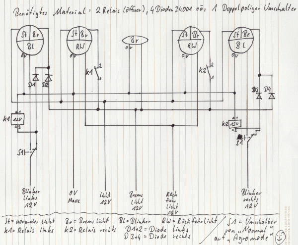

Und dann hier in geänderter Form. Der Schalter S1 dient zur Umschaltung von Normal auf Rotlicht (falls ihr mal wieder in einem solchen Bezirk unterwegs seit Augenrollen )
[Bild: LICHT2.gif]
Sorry schon mal für die abenteuerliche Ausführung eines Schaltplans Engel
Gruß Didi
