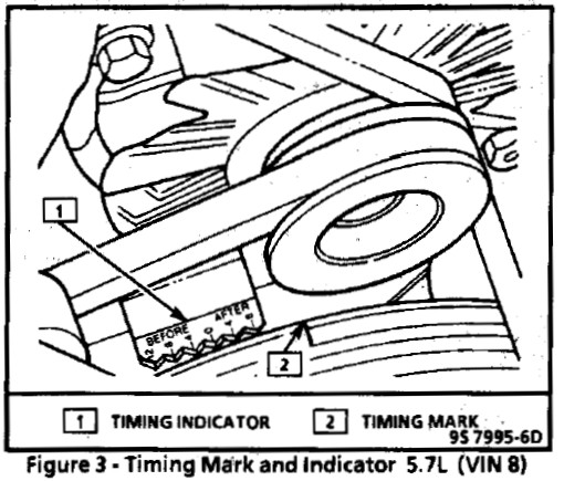

Hi Jungs,
leider kann ich dieses Teil......
[Bild: zzp.jpg]
...in meiner Vette nicht finden Kopfschütteln . Wo ist die Markierungl bei der L98/1991 mit Serpentinenriemen montiert ?????
Nr. 30 Großes Grinsen
Bei meiner 91er befindet sich die Markierung genau an der dargestellten Position.
Die Markierung ist allerdings nur leicht eingraviert,sodaß man sie nicht sieht,falls ein wenig Schmutz oder Staub vorhanden ist.

@mijosch
Das Teil für die Zündeinstellungs-Kontrolle ist einfach nur ein angeschraubter Blechbügel. Vielleicht hat ihn bei Dir mal jemand weggelassen?

Zitat:Das Teil für die Zündeinstellungs-Kontrolle ist einfach nur ein angeschraubter Blechbügel. Vielleicht hat ihn bei Dir mal jemand weggelassen?
Dieses Teil muß bei einer 91er auf jeden Fall da sein.
Bei Mijosch scheint es irgendwie abhanden gekommen zu sein........
Stevie
Das Blech für die Zündzeitpunkt Kontrolle ist bei meiner 90er C4 nicht wie auf der Abbildung angegeben, sondern oberhalb der Riemenscheibe, die von der Kurbelwelle angetrieben wird.
Ich halte es für keine gute Idee wie wild an Zündung rum zu drehen, GM wird sich wohl etwas bei dem angegebenen Zündzeitpunkt gedacht haben.
Raimund
