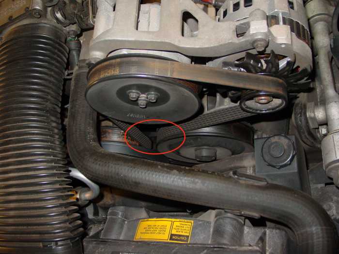

Was ist das für ein Belag auf dem Serpentinenriemen? Rost?
Siliconspray wirkt Wunder. (ist nur nett gemeint)
