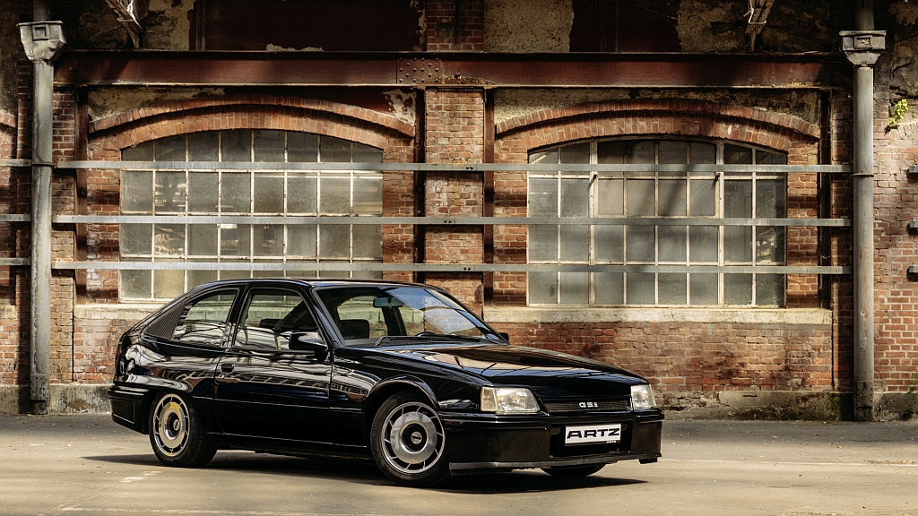

Lassen! Andere Felgen wären überlegenswert, Boranis eventuell.
Gruß, Alex
[Bild: 42645267ea.jpg]
[Bild: 42645268ql.jpg]
Yupp und hinten etwas fetter, damit der Radkasten besser ausgefüllt wird. Beim flüchtigen Hinblick auf das Seitenprofil-Bild könnte man meinen, sie steht hinten auf der Felge.
