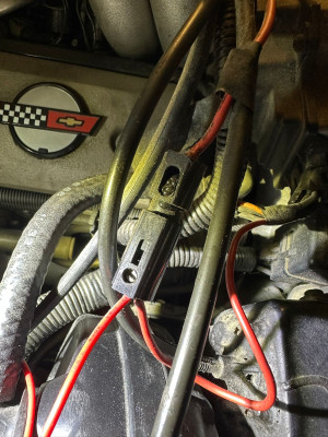

Es war weder die Platine, noch das BCM,Es ist ein Kabel, eine Schmelzsicherung, der nicht Orginale Pfusch.
Ich habe eben malwieder rumprobiert und hatte keinen Erfolg also begann ich an den Kabeln zu wackeln, alle die ich fand und aufeinmal... Geräusche.
Wenn ich dieses Plastikteil fest zusammendrücke mit meinen Händen, läuft das Gebläse. Das Kabel wird sehr warm, fast schon heiß also habe ich wieder aufgehört damit.
Ich werde da wohl etwas neu verkabeln müssen und ein Schaltplan für eine 87er C4 brauchen. Foto anbei.
Ich glaube das könnte eine Schmelzsicherung sein, es sieht zumindest geschmolzen aus.
