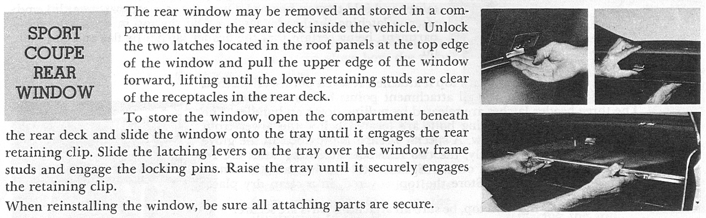

Kann es dir leider für die 70er nicht sagen aber bei der 68er sieht das nach meinen Unterlagen in etwa so aus:
[Bild: Scannen.jpg]
und noch dass:
[Bild: Scannen0001_k.jpg]
wie das in der Praxis ist kann ich dir leider nicht zeigen/sagen da bei meiner die Halterungen nicht mehr vorhanden ist.
