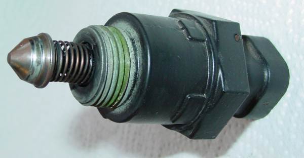

Zitat:wo auch immer das sitzt
Drosselklappe, Beifahrerseite ... vorsichtig rausdrehen und auf keinen Fall Zündung anlassen oder so.
[Bild: iac1.jpg]
[Bild: iac2.jpg]
Danke Eike, Prost!
habe es im "Reparaturhandbuchdeutschübersetztkauderwelsch" inzwischen gefunden. Mit deinen tollen Fotos zum AB-Vergleich werde ich das Ding überprüfen und ggf reinigen.
