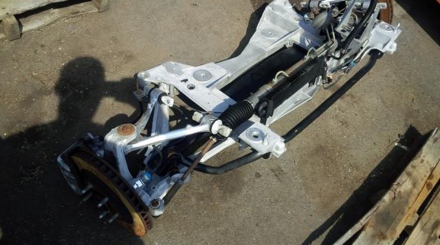

Die Manschetten sitzen aber innen am Steering-Rack.....ich schätze er hat dort was ausgewechselt.
Ansonsten hast Du natürlich Recht Andreas. Der von Dir verlinkte Zusammenbau ist nicht zerlegbar.
[Bild: c5%20front%20suspension%202%20(640x357).jpg]
Ja Tom, sehe ich auch so. Vermutlich meint er die Staubmanschetten der inneren Spurstangengelenke, das ist natürlich ganz was Anderes. Die kann man freilich wechseln.
