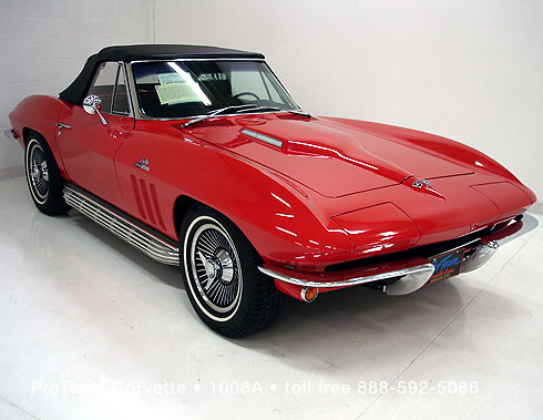

Den Unterboden haben wir mit Steinschlagschutz versehen, der Motorraum bleibt aber glatt. Ich lasse alles im Motorraum und am Unterboden in rot lackieren (rally red).
Beim Motor habe ich mich bereits von dem Orange verabschiedet. Da gibt es dann nur noch Alu und schwarz, das im Kontrast zu dem roten Motorraum
stelle ich mir sehr schön vor.
So sieht sie bald aus:
https://www.proteamcorvette.com/cars/photos/1008A.jpg
Nächste Woche müsste es dann klappen, die Karosserie wieder mit dem Rahmen zu vereinen.
Grüße,
Tobias
