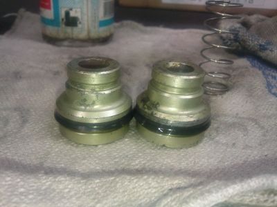

In diesem Zusammenhang: Die Leichtmetall-Bremskolben unserer Corvetten haben herrlichen Lochfraß, ich hoffe, dieses auch durch Bremsenfett zu verzögern. Als ich vor kurzem auf O-Ring Kolben umrüstete, konnte ich die alten Kolben guten Gewissens entsorgen (kürzlich hat ein Forumsmitglied ein Foto seiner Bremskolben eingestellt, da konnte man den Lochfraß auch gut sehen).
#60
Hier ist der Lochfraß. Sind die Kolben von Christoph (Christophhahn):
[Bild: Bremskolben.jpg]
