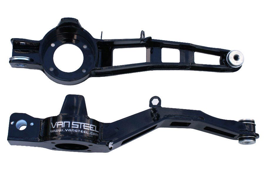

Ich habe inzwischen schön stabile von Ridetech drin.

Gibts von Ridetech auch welche ohne diese komischen Aussparungen im Blech? Ich fänd stabilere Trailing Arms auch sehr interessant, aber die Ridetech sehen halt sehr futuristisch aus und passen irgendwie optisch nicht so gut in so ein altes Auto...
#63
Oh, mein Fehler. Ich habe die von Vansteel! Die von Ridetech sehen mir auch zu abgespaced aus.
https://www.ecklerscorvette.com/media/ca.../23266.jpg

Das ist der stabilste Trailingarm den du bekommen kannst. Der Zündler meinte sicher nur deren Buchsen.
